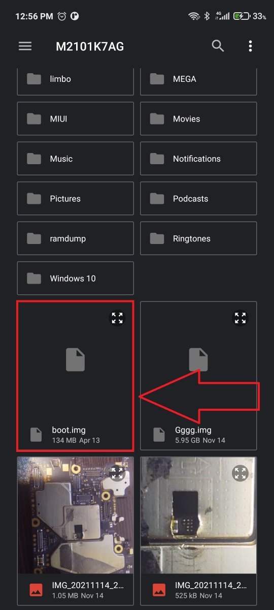

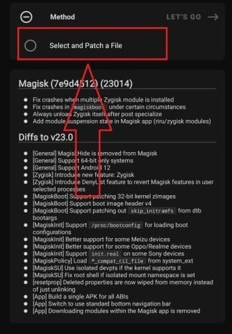

mehrjoo ارسال شده در 24 آبان، ۱۴۰۰ اشتراک گذاری ارسال شده در 24 آبان، ۱۴۰۰ آموزش گام به گام پچ کردن فایل بوت با مجیسک برای روت how to patch boot file using magisk ابتدا نرم افزار مجیسک را از لینک زیر دانلود کرده و روی گوشی نصب کنید. دانلود نرم افزار مجیسک فایل فلش مخصوص گوشی را دانلود کرده و فایل boot.img موجود در فایل فلش را به حافظه داخلی گوشی انتقال دهید. نرم افزار مجیسک را باز کرده و طبق تصویر روی گزینه install و سپس روی گزینه select and patch a file کلیک کنید. در مرحله بعد فایل بوت که از قبل به حافظه داخلی گوشی انتقل داده اید را انتخاب کنید بعد از انتخاب فایل به صفحه قبل باز میگردید که باید روی گزینه lets go کلیک کنید عملیات پچ کردن کمی به طول می انجامد و در پایان اگر مشکلی وجود نداشته باشد نرم افزار آدرس فایل ساخته شده و کلمه all done را به شما نمایش میدهد. موفق باشید. در صورت داشتن سوال یا مشکل در قسمت ارسال پاسخ به موضوع اعلام کنید 2 نقل قول لینک به دیدگاه به اشتراک گذاری در سایت های دیگر More sharing options...
